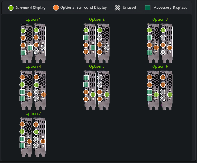

Rien a voir avec le 21/9 mais...
Imagine que je souhaite partir sur un triple screen et que j'ai un sli de 1080Ti ( Des Asus Strix 1080Ti ) pour info chaque carte graphique dispose de 2 DisplayPort.
Je dois donc connecter le 2 premier écran sur la première carte graphique et le 3 écran sur la 2ème carte graphique c'est bien ça ?
On m'avait dit qu'il fallait connecter tout les écrans sur une seule carte graphique, car sinon le sli ne fonctionner plus vraiment ou le G-SYNC je sais pas trop, peux tu m'en dire un peux plus ?
J'ai regardé sur le site de geforce mais je comprend rien au schéma mdr
Merci
+1 abo
Ceci est l'exemple pour SLI GTX 1080 en surround, le rond vert est conseillé donc tu pourrais essayer de mettre 2 écrans sur le vert et 1 sur le orange ça devrait fonctionner :)
Bon je me suis renseigné auprès de vendeur comme LDLC, Top achat etc.
LDLC ma invitée dans son magasin le plus proche pour tester un sli Asus RoG GTX 1080 ti sur trois écrans.
Alors oui on peut effectivement connecter 2 écrans sur la première carte et le 3ème écran sur la deuxième carte.
MAIS ATTENTION si on branche ses écrans sur deux cartes graphiques, une seule fonctionnera. En gros la puissance de la deuxième ne servira à rien, elle servira juste affichage, comme si on n'avait qu'une seule carte avec plusieurs de port.
En comparaison si on a un sli avec 3 DP on connecte les 3 écrans sur la première carte et la deuxième ajoute plus de puissance.

C'est pour ça que je vous ai aussi conseillé d'aller directement sur le site d'nvidia :)
