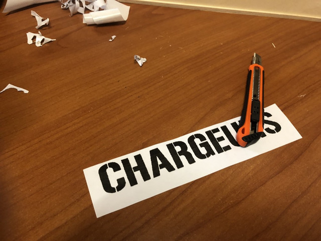

Sélection du design et impression
J'ai donc commencé par chercher la police d'écriture qui pourrait correspondre à mes envies sur et j'ai ensuite utilisé un logiciel de retouche photo (photoshop/photofiltre etc..)
Une fois trouver le bonne police j'ai donc imprimé les textes directement sur une feuille A4 autocollante c'est tout simple !

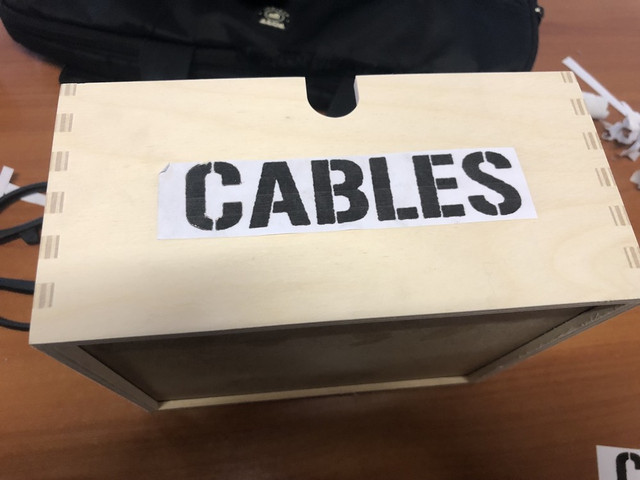

Pose et découpe
Une fois mes "stickers" imprimés je les ai découpé et collé sur les tiroirs pour ensuite découpé les contours des lettres.

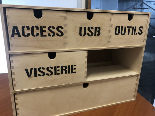

Pose de la Cire à Effet
Une fois fait il faut vérifier que toutes les lettres sont correctement collées et appliquer la Cire à l'aide d'un pinceau en faisant attention de le pas trop appuyer pour ne pas décoller les lettres.
Une fois la cire appliquée, enlevez le surplus de cire avec un chiffon de coton puis laissez sécher (selon le temps indiqué sur la boîte).
Je laisse toujours plus de temps de séchage que ce qui est indiqué ;)
Si vous voulez un rendu différent, il faudra alors mettre plusieurs couches de cire selon le rendu souhaité.

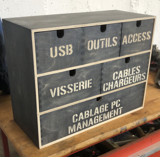

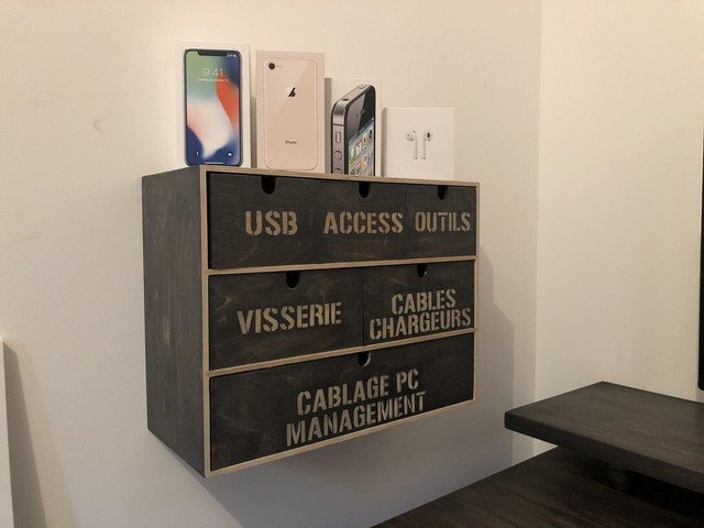

On arrive à la fin de ce "tuto" et voilà le rendu final
AVANT
APRES
