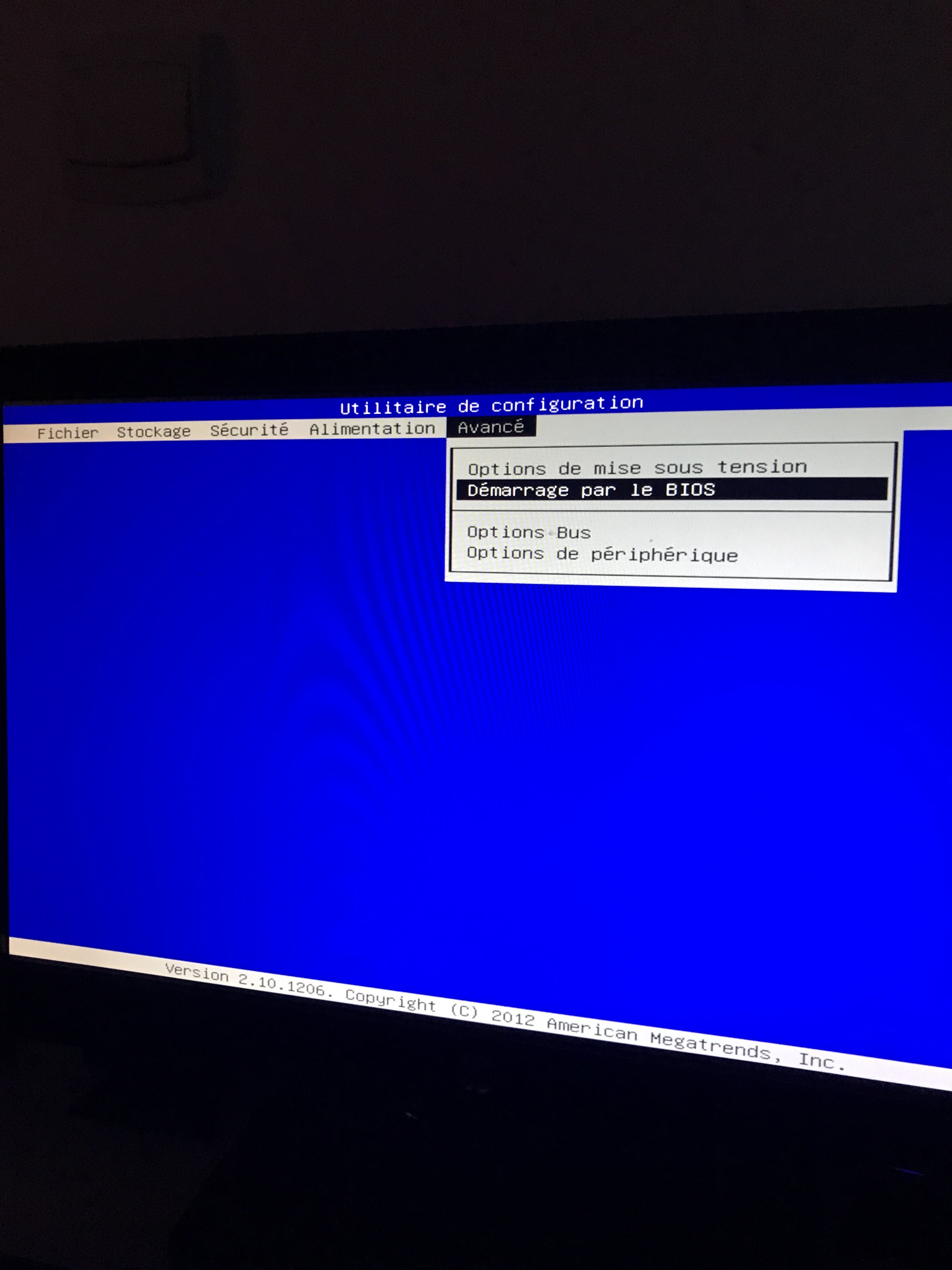

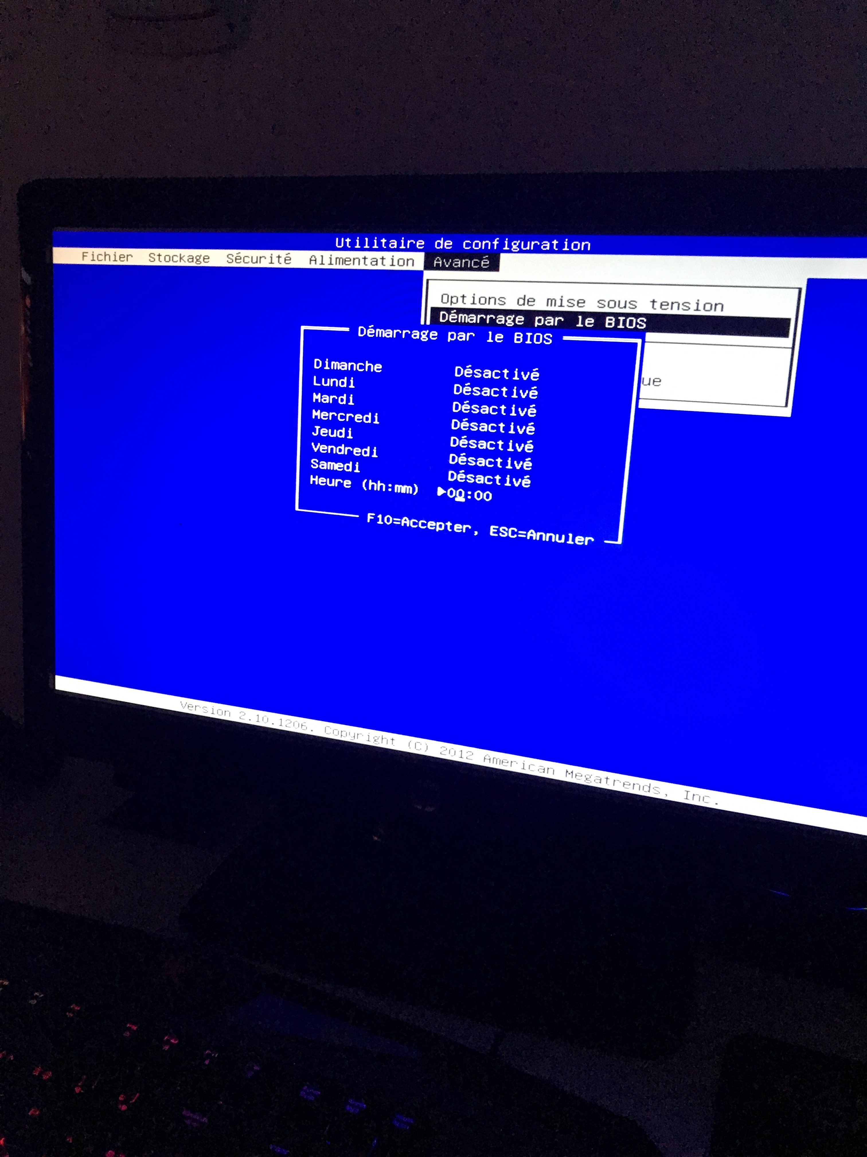

Voilà ce que sa donne quand j’appuie sur F10 , tout le monde dit que sur HP c’est F10 pour entrer dans le BIOS mais je tombe sur ça
    895.5 KB · Affichages: 228
    1.1 Mo · Affichages: 239
Popomo
8 Mai 2013
1 738
1 144
16 586
Je sais pas si c'est ton menu BIOS ou une sorte d'utilitaire d'HP mais ça à l'aire de faire le taf, il faut que tu aille dans "Stockage", puis "Ordre de démarrage". Pense aussi à retirer toute clé USB, CD/DVD, disquette ou autre qui pourrais être sur ton PC.
