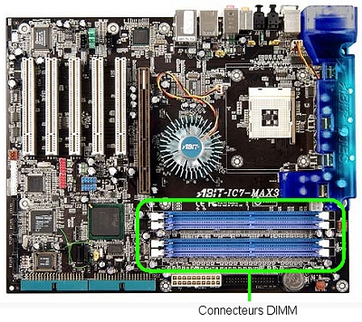

Etape 2 : ouvrir Il faut ensuite dévisser les vis cruciformes en face arrière du boitier, afin de pouvoir retirer le panneau latéral bloquant l'accès à la carte mère (une astuce : pour ne pas se tromper de panneau, dévisser du côté opposé aux connecteurs arrières du boitier). Vous devriez alors apercevoir la carte mère, telle que présentée sur la photo ci-dessus.

Etape 3 : enficherIl faut ensuite repérer le connecteur DIMM approprié sur la carte mère,
et y enficher votre nouvelle barrette mémoire.

DIMM libre sur votre carte mèrepour brancher votre nouvelle barrette mémoire. Nous avons signalé l'emplacement des connecteurs DIMM en vert sur la photo ci-dessous.
