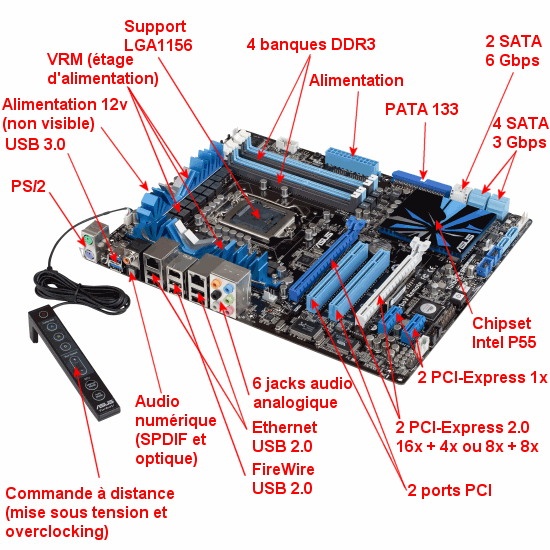

On retrouve sur la carte mère plusieurs éléments très importants :
- Le chipset : Par le passé, le chipset ou jeu de composants portait très bien son nom vu qu’il regroupait un ensemble de puces (trois puis deux). Aujourd’hui, le chipset désigne généralement deux voire une seule puce. Mais peu importe, le chipset est intimement lié au processeur, à la mémoire et aux normes prise en charges. Vu sous un autre angle, chaque chipset est conçu pour une famille de processeurs. Au fil des évolutions, Intel et AMD transfèrent de plus en plus de fonctionnalités (le contrôleur mémoire par exemple) du chipset au cœur même du processeur.
- Le socket ou support processeur : Les processeurs se fixent à la carte mère via un support spécifique qui répond bien souvent à des impératifs technologiques. Plus un processeur intègre de fonctionnalités (contrôleur mémoire, contrôleur PCI-Express, contrôleur graphique), plus il a besoin de connexions avec la carte mère. On comprend dès lors mieux pourquoi le processeur, son support et le chipset sont si intimement liés.
- Les banques de mémoire : A l’image du support du processeur, les banques de mémoire ont un format physique différent selon leur type (DDR, DDR2 ou DDR3). Le type de mémoire supporté est défini par le chipset ou par le processeur si ce dernier embarque le contrôleur mémoire.

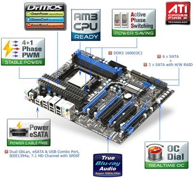

L'overclocking et les cartes mères
L’overclocking est une pratique qui consiste à faire fonctionner le processeur à une fréquence plus élevée que celle garantie par le constructeur.
Presque toutes les cartes mères ont des capacités d’overclocking étant donné qu’il suffit d’augmenter une fréquence de fonctionnement.
Cependant, pour tirer le maximum d’un processeur, d’autres paramètres doivent être modifiés.
Les utilisateurs avertis le savent, il faut aussi modifier les tensions d’alimentation, modifier les rapports entre différents bus, désactiver certaines protections (notamment éviter le Vdrop), etc.
Même à leur fréquence de base, les processeurs modernes font intervenir des courants très importants.
Aussi, l’étage d’alimentation (appelé VRM) est soumis à rude épreuve, surtout avec un overclocking conséquent.
Il existe des écarts très importants au niveau des coûts rien que pour le VRM.
Sur une carte mère d’entrée de gamme, cette partie ne vaut qu’une dizaine de dollars mais elle grimpe déjà à 25 $ sur un modèle milieu de gamme et peut atteindre 50 $ pour les modèles les plus aboutis !

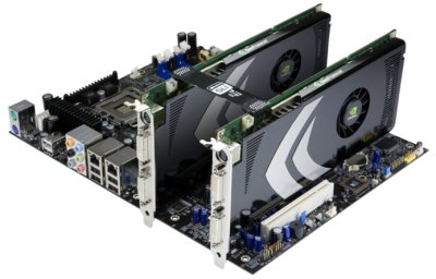

SLI et CrossFire X
AMD et NVIDIA ont chacun développé leur technologie pour coupler des cartes graphiques et cumuler leur puissance.
Le CrossFire X d’AMD fonctionne sur toutes les cartes mères capables de recevoir deux cartes graphiques PCI-Express.
Le SLI de NVIDIA est cependant soumis à des limitations. La carte mère doit avoir une puce NVIDIA ou le constructeur doit avoir payé des royalties à NVIDIA…
Si le SLI ou le CrossFire X vous intéressent, il vaut mieux opter pour une carte mère équipée de 2 ports PCI-Express au format 16x.
Attention cependant, seuls les chipsets Intel X58 et AMD 890FX offrent deux ports PCI-Express câblés en 16x.
Les autres solutions, moins coûteuses, fonctionnent en mode 8x + 8x sans perte de performances.
La combinaison de plusieurs cartes graphiques prend tout son sens pour le 3DVision Surround (NVIDIA) ou l’Eyefinity (AMD) pour jouer en très haute résolution sur plusieurs écrans…
Contrairement au support du CrossFire X, le support du SLI induit un surcoût.

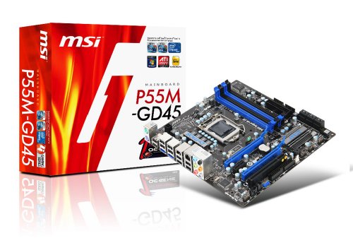

Les différents formats des cartes mères
La majorité des cartes mères sont au format ATX ou µATX.
Les cartes mères ATX sont plus grandes et offrent donc plus de ports d’extension (PCI-Express et PCI) voir plus de banques de mémoire.
Les cartes µATX sont plus petites et destinées à des boîtiers plus compacts au format … µATX ! Elles peuvent cependant prendre place dans un boîtier ATX classique.
Par le passé, les cartes µATX étaient souvent des modèles économiques.
Mais de nos jours, les constructeurs proposent des cartes mères µATX très haut de gamme (taillées pour l’overclocking avec une connectique très complète) qui n’ont rien à envier à leurs grandes sœurs.
