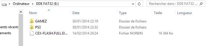

2 : Vous avez désormais votre dump ( CEX / DEX ) sur votre clé USB
Passons a la partie PC :)
- Renommez le dump en :
CEX-FLASH.FULL.EID0.NORBIN
Ps: Peu importe que vous soyez en CEX ou en DEX, vous devez renommer le fichier de cette façon.

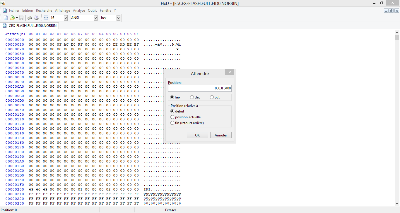

Ouvrez votre fichier avec HXD, puis faites CTRL + G
Rentrez la valeur 0003F040 comme sur la photo ci-dessus.
- Pour trouvez une adresse MAC valide utilisez un générateur d'adresse MAC ( ou récupérez une sur une PS3 en regardant les info Système )
Attention : Une adresse mac est composée de caractères compris entre A-F et 0-9 donc ne mettez pas des lettres compris entre G-Z sous risque de brick.
- Une fois l'adresse MAC changer , Faites fichier puis enregistrer dans HXD, voila l'adresse MAC est changé nous allons maintenant réinjecté le Dump avec la nouvelle adresse.
HXD crée a chaque fois un fichier BAK , gardez le, car si il y a un problème lors de la connexion avec la nouvelle adresse MAC il faudra le restaurer, et tester une autre valeur.
