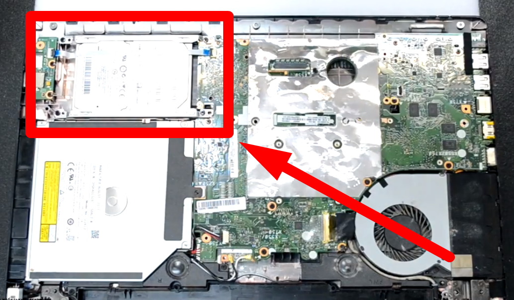

Mais pour ton PC, pas d'emplacement pour mettre un disque dur secondaire, tu ne peux que remplacer celui qui existe déjà.

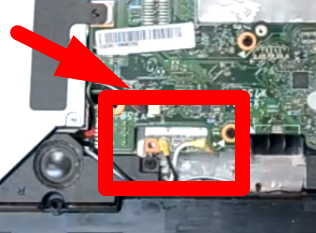

Cependant, tu as bien la présence d'un mSata (déjà utilisé pour la carte Wifi)
Mais bon, je doute que tu puisses te dispenser de la Wifi ^^'
En rouge, la carte mSata (très petite, faut avoir la place.)
En vert, les deux barrettes de RAM.
ET EN VERT !!! Le scotch de garantie. Il est fixé à une vis (comme j'avais dit :p) du conduit de chaleur du processeur.
