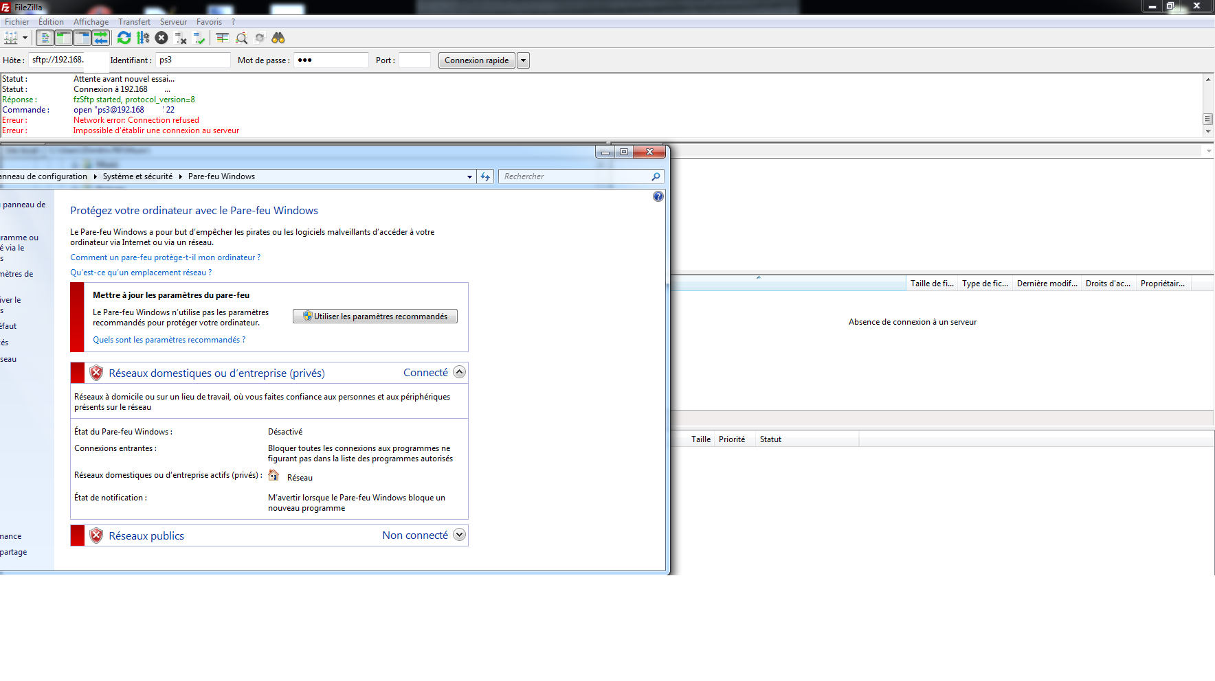

Salut vérifie que ton pare-feu ne bloque pas les connexion filezila.
Bonjour
j'ai desactiver mon parefeu sur mon pc en allant sur (Pare-feu windows ) et en désactivant les 2 et rien ne change donc aidez moi svp
voici un screen
Bonjour
Tu as lancer un serveur FTP sur la console pour la connexion ? car je vois que ton filezila essaye de se connecter en Sftp ( Réponse : fzSftp started, protocol_version=8 )
De plus ton anonymous est inutile et le port est faux.
Hôte = L'ip de ta PS3 / Identifiant = Rien / Mot de passe = Rien / Port = 21
Ressaye comme ça et en lançant bien un Ftp server sur ta PS3 ( Multiman ou autre )
